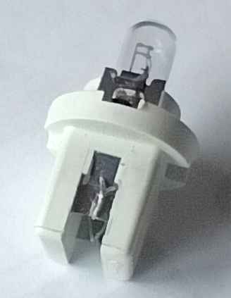

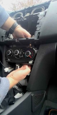

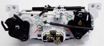

Dobra... mała aktualizacja w kwestii wymiany żaróweczek oświetlenia panelu nawiewów, w moim wypadku dotyczy Sandero II. Po pierwsze- jest jasne, że wymontowywanie panelu nawiewów i odwracanie go w celu wymiany żarówek to całkowity bezsens. Oczywiście przystępując do wymiany należy mieć już świadomość jak panel wygląda od tyłu i gdzie szukać żarówek :lol:
Rzeczywiście- żeby wykręcić te żarówki wystarczy zaatakować od góry albo od dołu i albo wymontować radio, albo wymontować panel z przyciskami pod radiem, wymacać oprawkę żarówki i przełączając palce w "tryb elastyczny" wykręcić oprawkę. Mam wrażenie, że jednak łatwiej się do nich dostać od dołu a nie od góry.
Ale żeby ją ponownie wkręcić (wygodnie i nie modląc się, aby nie wypadła i nie zginęła w czeluściach) najlepiej użyć obu dłoni atakując z obu stron- jak na dolnym zdjęciu. Polecam ;-)

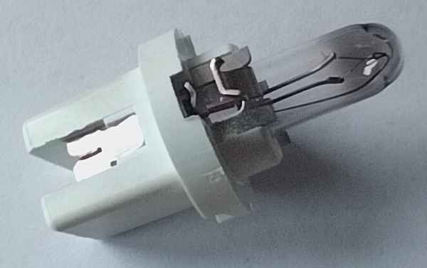

Profil tych oprawek od tyłu to kwadrat 8x8mm, więc oczywiście dysponując kwadratową nasadką o tym wymiarze, można sobie wydatnie ułatwić czynności.
A co do samych żarówek- można kupić kompletne żarówki z oprawkami a można same żarówki z wąsami i przełożyć do oryginalnych oprawek. "Wąsy" oryginalnych żarówek są tylko zagięte minimalnie na blaszkach stykowych oprawki i chyba do nich jakoś zgrzane. Ale daje się je oderwać- wtedy dłuższe wąsy nowych żarówek najlepiej przewlec przez któryś otworek, który jest u nasady blaszki i owinąć dookoła blaszkę. Wtedy uzyskujemy pewny styk. Dwa kolejne zdjęcia chyba to wyjaśnią.
