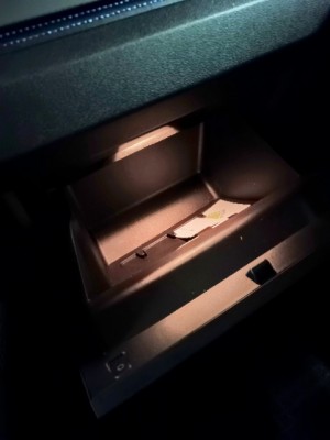

LAMPKA SCHOWKA
Pewnie właściciele Nowego Dustera zauważyli , że po otwarciu schowka jest ciemno. Brak oświetlenia. Jest to dziwne, gdyż miejsce na na lampkę zostało wycięte. Mało tego, wiązka kablowa przechodząca nad schowkiem, wyposażona jest w odnogę z wtyczką do takiej właśnie lampki.
Z tego co się zorientowałem popyt na takie lampki w Europie strasznie wzrósł. Wszyscy ich poszukują. Mnie udało się ją znaleźć dopiero na portalu ALI. Jeśli komuś się uda znaleźć bliżej to jego szczęście.
Numer katalogowy lampki to 264759172R
Jak już zdobędziemy lampkę schowka, to dalej sprawa jest prosta.
1.Korzystając z narzędzi , płaskich szpachelek do podważania plastików, otwieramy klapkę będącą po prawej stronie kokpitu, otwiera się łatwo i jest jakby na zawiasach od strony drzwi. Umieszczony na nich przełącznik poduszki powietrznej możemy odłączyć lub jak kto woli nie. I tak jest dużo miejsca by włożyć rękę pod kokpit i odnaleźć wiązkę elektryczną.
2. Można wyczuć odnogę kabli z wtyczką , która może być przymocowana taśmą klejącą. Delikatnie taśmę odklejamy i wolny kabel przyłączeniowy wprowadzamy do istniejącego otworu na lampkę.
3. Podłączamy lampkę do wtyczki, sprawdzamy od razu, czy świeci i czy wciśnięcie bolca wyłącznika ją wyłącza. Zdarza się też że druciki lampki 5w5 nie kontaktują bo były źle włożone. Jeśli mamy żarówkę LED można od razu wymienić.
4. Prawą ręką i pomagając sobie lewą , wstawiamy lampkę tak, by wpierw bolec włącznika lampki wszedł w mały okrągły otwór na górze . Dopiero wtedy dociskamy dół i zatrzaskujemy lampkę w schowku. Zamykamy klapkę boczną i ją zatrzaskujemy.
5. Cieszymy się, że wartość samochodu wzrosła :lol:
Dodaje trochę zdjęć.
Wtyczka z kablem
Plik ściągnięto 64 raz(y) 187,44 KB
Lampka 264759172R
Plik ściągnięto 122 raz(y) 142,63 KB
Sprawdzanie działania
Plik ściągnięto 47 raz(y) 119,39 KB
Po zamontowaniu
Plik ściągnięto 37 raz(y) 106,75 KB

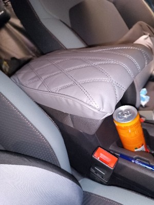

PODŁOKIETNIKI
Każdy zauważył, że siedzący za kierownicą w DD3 ma dyskomfort podczas jazdy. Szczególnie jazdy na dłuższe trasy. Kierowca w pozycji siedzącej ma łokcie na tej samej wysokości, a tu ZONG. Fabryka tego chyba nie przewidziała. Lewy łokieć wisi w powietrzu, a przecież trzeba trzymać kierownicę cały czas. Z prawą ręką jest podobnie, podłokietnik jest trochę za nisko i jest twardy. Nie zapominamy o prawej nodze, która jest cały czas w ruchu podczas jazdy, czy chce czy nie chce łydka obciera o twardy plastik tunelu środkowego.
Na szczęście drobni wytwórcy wymyślili elementy, którymi można uzupełnić to na czym fabryka chciała oszczędzić. Wykorzystałem elementy dostępne na portalach zakupowych Ali.. i Alle... łatwe do znalezienia.
Lewa strona
Jako pierwszy zastosowałem podłokietnik o wysokości 8 cm wraz z miękką poduszką ze sztucznej skóry. Jest to optymalna wysokość dla położenia łokcia i trzymania kierownicy. Podłokietnik jednocześnie jest pudełkiem ze schowkiem , a jego górna część może być przesuwana do przodu , tak jak komu wygodnie. Montaż jest prosty, pod spodem jest obustronna naklejka , którą całość przyklejamy.
Prawa strona też wymaga korekty.
Podłokietnik dla wyrównania też powinien być podniesiony i zabezpieczony czymś miękkim. Zastosowałem tutaj nakładaną poduszkę , obłożoną pikowaną sztuczną skórą. Poduszka jest mocowana za pomocą szerokiej taśmy ściągającej, więc wystarczy tylko nałożyć na ruchomy element podłokietnika i gotowe. Istnieją różne poduszki, z różnymi kieszonkami, miejscami na puszki, ale zastosowałem najprostszą.

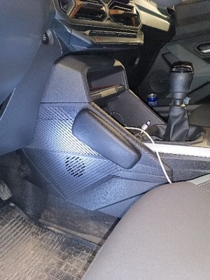

Ochrona nogi
Zostało nam zabezpieczenie prawej nogi przed naciskiem na podstawę kokpitu. Dotychczas nie miałem takiej poduszki w moich starszych samochodach, więc nie bardzo wiedziałem, co to da, ale po jej założeniu nie miałem wątpliwości, że było warto. Poduszkę należy przymierzyć odpowiednio na wysokość łydki i odpowiedni poziom tunelu środkowego. Potem przykleić załączoną taśmą obustronną.
Rzeczywiście, choć noga cały czas opiera się o to miejsce, to tym razem jest to delikatny i przyjemny nacisk.
Reasumując takie drobne udogodnienia sprawiają milszą jazdę.
PS . Teraz muszę pomyśleć o najważniejszym pasażerze, żona twierdzi, że w nowym Dusterze jest gorzej, niewygodnie i zniknęło miejsce na torebkę :-)
podłokietnik-schowek
Plik ściągnięto 49 raz(y) 190,61 KB
poduszka-podłokietnika
Plik ściągnięto 253 raz(y) 199,26 KB
ochrona prawej łydki
Plik ściągnięto 56 raz(y) 188,37 KB

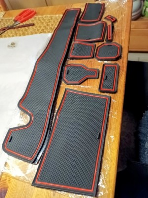

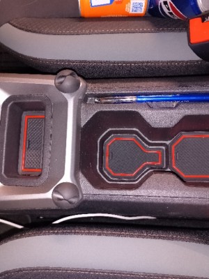

Wygłuszenie schowków
Postanowiłem coś zrobić z latającymi i hałasującymi przedmiotami w schowkach kabiny Dustera 3.
A mamy ich dość sporo, począwszy od kieszeni bocznych, półeczki w kokpicie, miejsca na pilot, miejsca na butelki, schowka w podłokietniku i oczywiście z tyłu kieszenie boczne i schowek.
Znalazłem odpowiedni zestaw dedykowany do Dacia Duster 2024. Wszystkie elementy są odpowiednio dopasowane i po prostu wkłada się w miejsce przeznaczenia. W zestawie jest też malutki element do wykorzystania w wersji z automatyczną skrzynią biegów. Od czasu założenia tych podkładek, nic już się samo nie kołacze czy się przesuwa. Trochę zdjęć poniżej, jak to wygląda u mnie.
pełen zestaw do montażu
Plik ściągnięto 32 raz(y) 178,86 KB

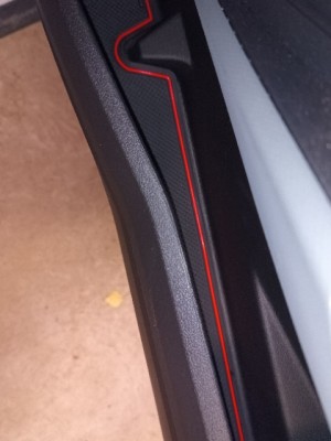

W kieszeni drzwi
Plik ściągnięto 238 raz(y) 151,47 KB

mata w schowku
Plik ściągnięto 216 raz(y) 186,4 KB
maty pod pilot, butelki
Plik ściągnięto 23 raz(y) 184,32 KB

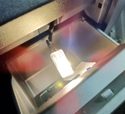

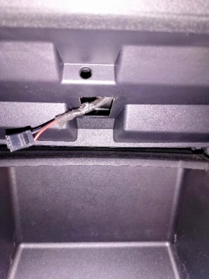

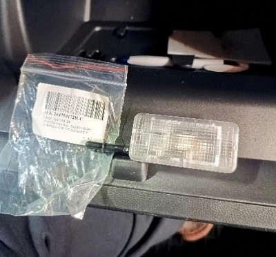

Dodam jeszcze, że dobrze jest od razu włożyć żarówkę białą w LED. Żarówka w tym przypadku W5W może być bez CAN-BUS, gdyż tutaj nie ma kontroli.
Podobnie zrobiłem z lampką w bagażniku, gdzie również działa zwykły Led i po wyłączeniu się nie podświetla.
Idąc dalej, pozostałe lampki w podsufitce, z przodu mamy dwie osobno sterowane i w części pasażerskiej jedną. Wymagają one dobrania LEDa W5W, ale z CAN-BUS, gdyż w stanach nieustalonych po wyłączeniu będzie się tlić światełko.
Uwagi do montażu; całą konstrukcję lampy należy podważyć plastikową łyżką, , potem dopiero klosz. Stare lampki żarowe trzeba wyciągnąć ostrożnie, uwaga mocno siedzą, dla bezpieczeństwa bezpiecznika! można odpiąć wtyczkę zasilania z modułu oświetlenia.
Dobrze jest mieć na żarówkach sprawdzoną i zaznaczoną polaryzację żarówki LED, łatwiej wtedy z prawidłowym montażem. We wszystkich oprawach podsufitki +PLUS jest od strony przeciwnej do przełączników w tych lampach. Z powrotem wszystko wciskamy i zatrzaskujemy. Efekt jest przyzwoity, doświetla lepiej w kabinie i najczęściej używane oświetlenie pobiera mniej prądu.

W nawiązaniu do oświetlenia schowka, takie pytanie:
czy taka lampka, jak w pierwszym poście będzie pasować do Sandero III?
Też mi brakuje tam światełka, a nie mogę znaleźć o tym informacji.
linka
paul7
Model: NOWY DUSTER 3
Silnik: 1,0 ECO-G
Wersja: Extreme 5-os.
Dołączył: 14 Lip 2015
Posty: 1253
Wysłany: 2025-01-16, 14:00
Z tego co wiem to tak. Numery są takie same. Ja kupowałem oznaczone jako Sandero.
Dla informacji podam, że najnowszy BIGSTER jest już wyposażony w taką lampkę. Widocznie była to specjalna zagrywka fabryki.
