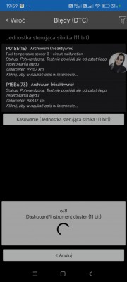

Wysłany: 2025-05-28, 14:05   Samoczynne wyłączenie gazu w trakcie jazdy
Cześć, od jakiegoś czasu, ale nie zawsze (ostatnio coraz częściej) mam problem z instalacją gazową. Wyłącza mi się w trakcie jazdy. Nie tak jak się gaz skończy, że piknie i tyle. Nie ma żadnego komunikatu ani nic i potem nie da się przełączyć na gaz, kontrolka nie reaguje. Zauważyłem ostatnio, że po odstaniu nocy i odpaleniu na zimnym problem ustępuje. Sczytałem takie błędy, których niestety nie da się skasować. Byłem z tym u mechanika, ale stwierdził, że póki odpala normalnie to nie ma czego szukać, gdzie chciałem nawet poprosić o prewencyjną wymianę czujnika temperatury.
Czy to faktycznie może być czujnik temperatury czy może lepiej poszukać gazownika specjalizującego w landi renzo?

jedź do gazownika, nie do mechanika, niech zdiagnozuje instalację gazową.
Może zużyty reduktor, może zatkał się wtryskiwacz, może świece zużyte i wypada zapłon, a może filtry LPG zatkane ?
Jaki masz przebieg ? Kiedy ostatnio wymieniałeś filtry, świece ?
W moich poprzednich autach reduktor był do wymiany/regeneracji po przebiegu 120~180 tys. km, wtryskiwacze wytrzymywały 200~250 tys. km.

Filtry jakoś jeden jakieś 15kkm a drugi w tamtym miesiącu, ale nie pamiętam który jest który. Świece jakieś 30kkm. Przebieg 98kkm. Na zimnym silniku problem ustępuje. Rano jadę do pracy, działa jak trzeba. Jak wracam też, dopiero na chwilę przed dojazdem do domu przeskakuje na benzynę i nie da się przełączyć z powrotem
