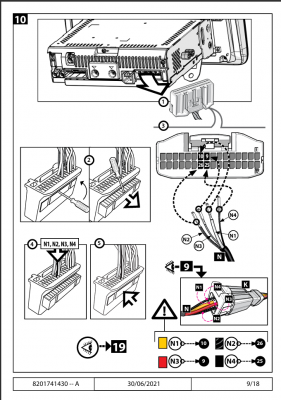

Czy ktoś ma instrukcję do montażu 8201741430 ?
Pomógł: 120 razy
Posty: 4093
Wysłany: 2025-12-06, 15:08
Chyba wszystkie instrukcje znajdziesz TUTAJ
Posty: 4567
Wysłany: 2025-12-06, 16:37
Czyli kamera do po lifta 2 , 8201741430 , jest na 6v i ma zasilanie bezpośrednio z media navi
pytanie czy jest pin aut do kostki radia żeby zobaczyć co ma w tych n1 - n3

No to mamy 4 piny. A który jest do wyzwalania kamery? I czy dobrze rozumiem że to kostka przy radiu?
Pomógł: 120 razy
Posty: 4093
Wysłany: 2025-12-07, 14:53
Jakiego wyzwalania? Sygnał informujący o załączeniu biegu wstecznego jest fabrycznie podpięty do MediaNav, dlatego instrukcja się nim nie zajmuje. Kamera dostaje zasilanie 6V tylko po włączeniu wstecznego.
