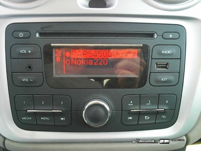

Mam Dacię Stepway II z 2019 roku z klasycznym radiem jak w załączniku.
Chciałbym wymienić je na radio z Android Auto / Car Play, z tego co wyczytałem potrzebuję radia MediaNav 3 o numerze seryjnym LAN58xxxxxx.
Czy jest coś na co powinienem jeszcze zwrócić uwagę wybierając radio?

Jeżeli chcesz, aby radio odbierało również stacje cyfrowe DAB+, to zwróć uwagę że z tyłu musi mieć 3 gniazda antenowe: oprócz białego (FM/AM) i niebieskiego ( GPS), musi być też gniazdo brązowe (DAB).
Poza tym istnieją 2 wersje podświetlenia przycisków nad ekranem- biała i pomarańczowa. Tobie pasuje pomarańczowa.
