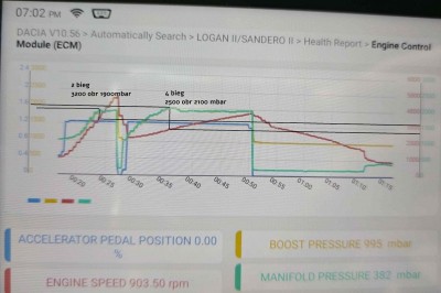

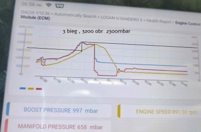

Z racji cen paliw przesiadłem się na 0.9 tce lpg
Silnik zaczyna jechać dopiero powyżej 3000 obr
robi vmax , na obu paliwach tak samo.
Turbo nie ma zmiennej geometrii tylko zawór upustowy
zero błędów na wszystkich modułach
Turbo buduje doładowanie od 2000 do 3200 wtedy nabija 1-1.2 bara
Turbo nie za późno wstaje ? zatkany katalizator ?

Turbo w tych silnikach tak dziwnie działa. Ja nie mogłem się do tego przyzwyczaić. Auto praktycznie w ogóle nie jedzie, dopiero od 2500 obr./ min coś powoli było czuć ale maksymalne i obiekcie było dopiero przy 3000 obr./min. Po chipie nic praktycznie w tej kwestii się nie zmieniło. Trzeba przyzwyczaić się do jazdy i tyle. Przy ruszaniu spod świateł, trzeba nauczyć się ruszać z wyższych obrotów tak 1500-1700 i wtedy silnik szybko łapie te 2500 obrotów i coś zaczyna powoli dmuchać. Ja nie szukał bym dziury w całym, bo wymienisz kata, turbo wiele więcej a nic w aucie się nie poprawi. Jeżeli chcesz mieć lepsze przyspieszenie to sprzedaj to auto i kup 1.0Tce, które ma to już lepiej rozwiązane.

Ja jeździłem 2 razy ok 1-1.5tys km Clio i Sandero z tym silnikiem i po prostu trzeba się przyzwyczaić - po prostu jeździ. Sezon jak starsze benzyny - trzeba jeździć na wyższy obrotach. Poniżej 2200-250p albo ciągnie i mocno trzęsie. W różne samochodu, takie samo zachowanie - to raczej cechą a nie usterka.

Wywaliłem kata i teraz ciągnie elegancko od 2 tyś obr , program w przyszłym tygodniu.
Całkowicie inny samochód nie szarpie , równiutko chodzi.
Katalizator był cały, jeździłem pod vmax więc powinno go ładnie przedmuchać ale jednak.
Pusta puszka bez żadnych negatywnych efektów dźwiękowych

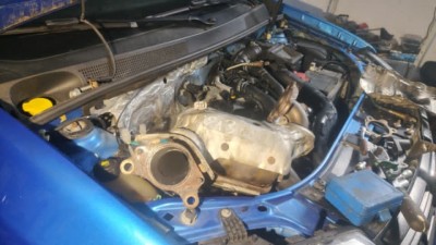

Jak wyrzuciłeś kata? Wydłubany środek czy wstawiłeś jakiś przelot zamiast?

2 nakrętki od wydechu
3 nakrętki od turbo
2 śruby od mocowania kata z lewej
poluzowujesz łapę silnika i przesuwasz silnik do frontu
cały kat ładnie wychodzi do góry a potem tylko młotek i przecinak w dłoń
Dedykowany downpipe do 0.9 tce kosztuje 500 euro a pusta pucha nie niesie żadnych efektów dźwiękowych więc podziękowałem
