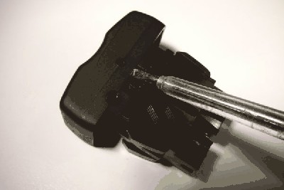

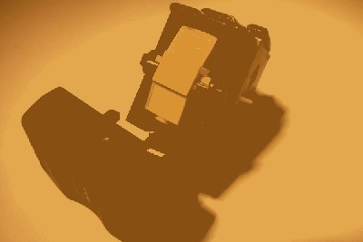

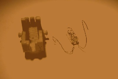

Zamieszczam kilka zdjęć z rozebranego włącznika ogrzewania tylnej szyby. W serwisie Daci nawet nie wiedzieli że takie żaróweczki tam występują i chcieli mi sprzedać inne .Dlatego lepiej przed zakupem wyjąc żarówkę i pokazać o jaką faktycznie nam chodzi.
Plik ściągnięto 996 raz(y) 25,71 KB
Plik ściągnięto 855 raz(y) 34,53 KB
Plik ściągnięto 696 raz(y) 31,98 KB
