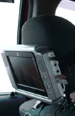

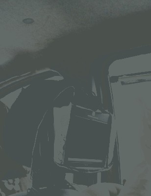

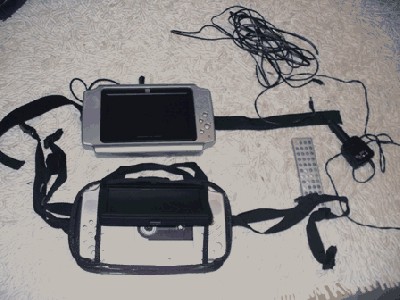

Wysłany: 2008-07-22, 23:11
Mój zestaw to jakaś firma DUAL ( podobno francuska ) - był nowy ( rzekomo z wyprzedaży z Niemiec - w pudełku, folie na wyświetlaczach ). Cena : 850 zł ( w 2007 )
Ma dwa ekrany 7 cali każdy w jednym jest odtwarzacz. Są dwa zasilacze : jeden samochodowy, drugi sieciowy, były słuchawki ( takie małe - wkładane do uszu ), pilot. Jeden ekran ma elastyczny pasek, który oplata się wokół zagłówka i zapina na rzep, a drugi ekran ( ten z odtwarzaczem ) jest w takiej badziewnej torbie przyczepianej do zagłówków elastycznymi paskami ( jest cięższy ).
W instrukcji nie napisali jak to montować. Po kilku razach doszedłem do wprawy. Montuję to około 5 minut i tyle zdejmuję. Nie próbowałem montować tego codziennie - nie chce mi się i moim zdaniem trochę sporo z tym roboty. Zakładam tylko na trasy.
Dzisiaj je dokładnie obejrzałem - nie mają luźnych wyjść video, ale kabel jest analogowy, więc nie problem go rozdzielić.
Jest prawie identyczny zestaw Thomsona, ale kosztował ok. 1300 zł ( ma lepsze mocowania ).
Widziałem też że Manta robi takie coś w cenie ok. 600-700 zł.
W każdym zestawie samochodowym są paski do zamontowania do zagłówków.
ZESTAWIK
Plik ściągnięto 134 raz(y) 83,71 KB
EKRAN BEZ ODTWARZACZA
Plik ściągnięto 149 raz(y) 57,57 KB
EKRAN Z ODTWARZACZEM ( W TORBIE )

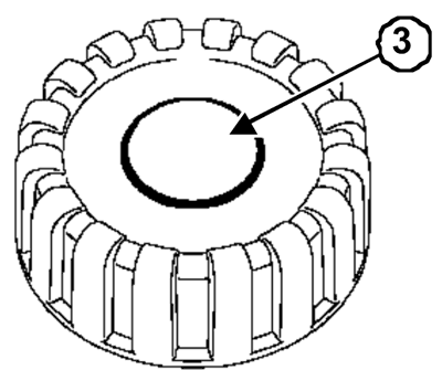

Trzeba częściowo zdemontować pokrycie fotela, dzięki czemu uzyska się dostęp do prowadnic zagłówka - dalej to już powinno być prosto...
Wyjąć środkową część pokrętła (3) i zdjąć samo pokrętło.

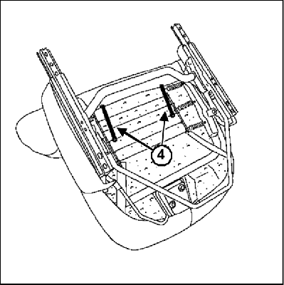

Wymontować gumki przytrzymujące (4).

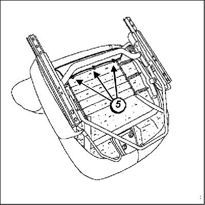

Przeciąć spinki (5).
(Uwaga: są jednorazowe - nr kat 7701047751, ale nie znam ceny. Wymagany jest również jakiś specjalny przyrząd do ich zamontowania, ale tę jedną rzecz można w końcu zlecić potem ASO - w końcu ileż to może kosztować...).
Plik ściągnięto 282 raz(y) 32,5 KB

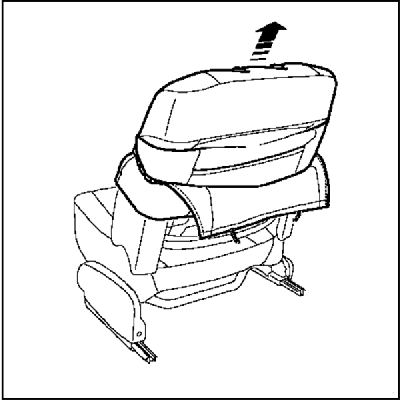

Wymontować częściowo pokrycie oparcia.
Plik ściągnięto 279 raz(y) 18,57 KB
Plik ściągnięto 300 raz(y) 69,01 KB

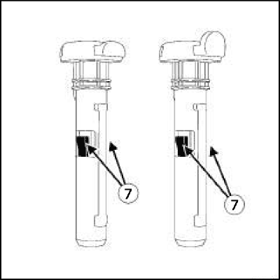

Nacisnąć na zaciski (7) za pomocą płaskiego śrubokręta.

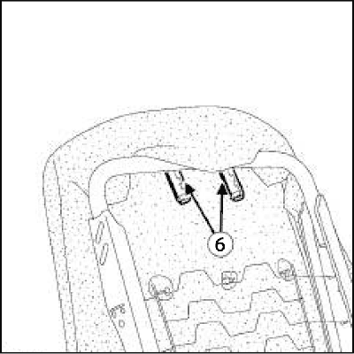

Wyjąć prowadnice zagłówka ze wsporników (6).
Plik ściągnięto 786 raz(y) 25,16 KB

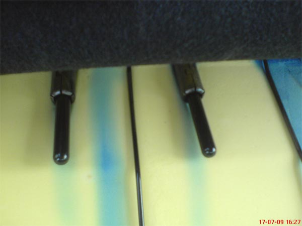

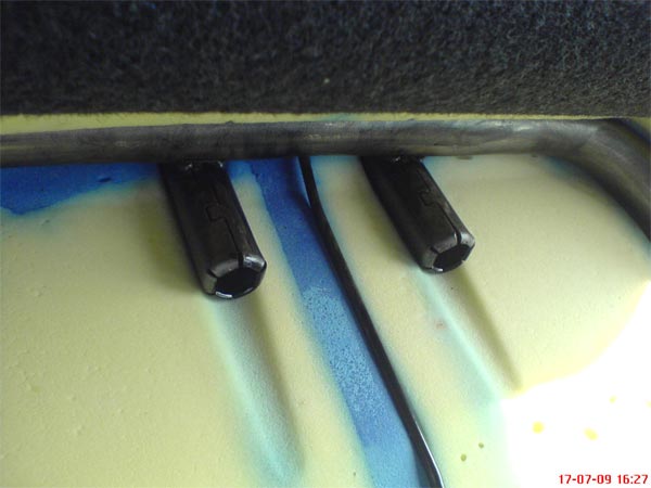

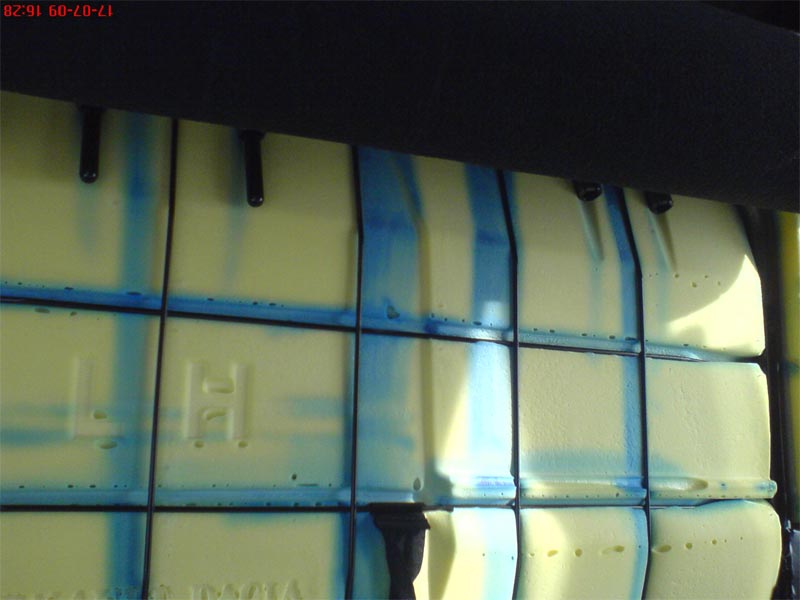

...natomiast na "żywo" wygląda to w efekcie mniej więcej tak (fotki z tylnej kanapy, ale z przodu jest zapewne bardzo podobnie):
Plik ściągnięto 21525 raz(y) 44,36 KB
Plik ściągnięto 21525 raz(y) 19,02 KB
Plik ściągnięto 21525 raz(y) 30,65 KB
