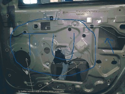

W którym miejscu tak widzisz na zdjęciu ?
jurek
Model: thalia
Silnik: 1,2 benzyna
Dołączył: 20 Wrz 2007
Posty: 1109
Skąd: krakow
Wysłany: 2009-07-09, 18:10
Przez zanurzenie tylko warstwy zabezpieczające przed korozją, tzw kataforeza. Malowanie końcowe w kabinach przez automaty, lub lakierników, zależnie od producenta. Nawet jeśli automat, to niektóre miejsca np. wnetrza drzwi maluje lakiernik. pozdr

jackthenight napisał/a:
Tu : :)
Plik ściągnięto 191 raz(y) 83,96 KB
Posty: 3231
Wysłany: 2009-07-09, 18:11
To jest dokładnie ten sam lakier, a to co widzisz - to tylko inaczej światło pada.

Wysłany: 2009-07-09, 18:12
Wewnatrz, gdzie wskazuje strzalka tez?
Posty: 3231
Wysłany: 2009-07-09, 18:13
Też, w środku drzwi również jest wszędzie lakier.

Wysłany: 2009-07-09, 18:18
Dobra, masz co widzisz. Moze byloby lepiej widoczne na innym kolorze.
Posty: 3231
Wysłany: 2009-07-09, 18:22
Kolor lakieru od koloru podkładu jest w stanie odróżnić - chociaż kolor podkładu jest bardzo podobny do mojego lakieru - także o pomyłkę nie trudno.

Wysłany: 2009-07-09, 20:15
No to faktycznie - malowane automatem.
Po prostu kolor podkładu jest bardzo podobny do koloru lakieru - i tak mi się to po prostu zdawało.
Od poczatku tak mi sie zdawalo... :P :mrgreen:
Zanurzanie sie nie oplaca, bo szlo by za duzo lakieru i po zanurzeniu byloby trzeba karoserie oszlifowac i pomalowac jeszcze raz bo bylyby zacieki... ;-)

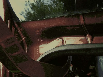

  Wysłany: 2009-07-15, 14:44   Odprysk na tylnym podszybiu
Na tylnym podszybiu, nad odbojnikiem klapy bagażnika pojawił się taki oto odprysk :evil:
Sprawdźcie proszę, to miejsce w swoich autach. :-?
Odprysk nad odbojnikiem
Plik ściągnięto 267 raz(y) 125,89 KB

Jak dziś byłem w ASO oglądnąłem sobie dobrze lakier na Loganach i innych renówkach. Wszystkie są ładnie wypolerowane tam gdzie widać, natomiast progi mają pełno grudek i pęcherzyków. Nie ma tu reguły, były w Clio, Megane, Loganach, a nawet w Lagunie. Najlepiej pod wym względem wypadła Laguna, najgorzej... Megane w kolorze bordowym.
MCV Laureate dCi
Wysłany: 2009-07-15, 16:00
U mnie na progach też są poprzyklejane śmieci. W Scenicu kolegi z pracy też....
