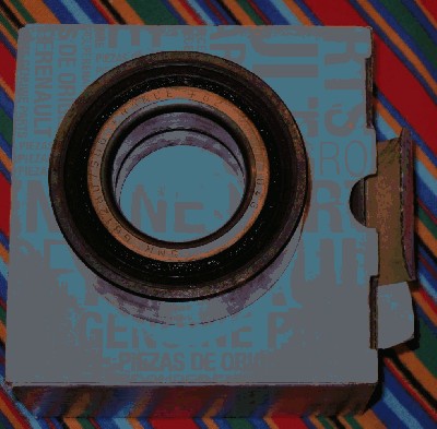

Przy przebiegu 49 kkm zaczęło huczeć łożysko w prawym przednim kole.
Koszt wymiany 420 PLN
Lewe poszło przy 47 km :evil:
Po wymianie w czasie jazdy cisza dzwoni w uszach!
Rzodebrałem to łożysko, umyłem, i okazało się, że:
-w środku na bieżni zewnętrznej były wżery;
-w smarze znalazłem piasek;
-z uszczelnienia łożyska zostały tylko strzępy.
Panowie w serwisie mocno się zdziwili i twierdzili, że "ten problem akurat w Daciach nie występuje" = rabat 15%
Podejrzewam, że przyczyną obu awarii było wadliwe uszczelnienie łożyska.
Łożysko jest firmy SNR made in France, a nie jakaś tam chińszczyzna :evil:

Już o tym było, to nie wina łożysk, tylko konstrukcji osi. Łżysko od strony wewnętrznej nie jest niczym osłonięte i ma bezpośreni kontakt z wodą i w czasie jazdy napewno wciągnie trochę wody na bieżnię i kulki. Stara daćka miała na półosi mosiężny kołnierz który chronił łożysko, ale w nowej już niema :evil:
Wysłany: 2010-05-26, 18:47
Zatem twierdzisz, że od strony wewnętrznej nie jest ono zabezpieczone nawet gumką (czyli jest po bożemu ;-) ) w przeciwieństwie do tego załącznika :shock:
Czyli, że ma po ca. 50 kkm szlag je trafić ? Jak mawiał Taleyrand: "...to nie zbrodnia, to znacznie gorzej to błąd! " ;-)

Wymieniałem łozyska po 44kkm, prawe szl.. trafił, lewe też już huczało, od strony półosi kulki i bieżnie -szmelc/rdza i wżery. od strony nakrętki -bez zarzutu. Więc chyba Laisar ma rację że to księgowy :evil: Łżysko SKF-130zł szt, wymiana-70zł/SziK/
Wysłany: 2010-05-26, 21:48
No właśnie, w specyfikacji części była "osłona metalowa", przeszedłem nad tym do porządku dziennego. Ale dlaczego ktoś miałby robić takie qpne oszczędności? Jak ktoś jeździ nieco ponad "programowe" 15 kkm rocznie, a problem pojawia się przy 40...50 kkm, to oznacza, że ma szansę na wymianę łożysk na koszt firmy :mrgreen:
Laisar, jak nie premedytacja (w którą nie za bardzo wierzę) to... głupota.
Z drugiej strony, zjawisko nie jest nagminne, bo wiele aut z tego forum przekroczyło dobrze te 50 kkm i należąłoby się spodziewać wysypu postów nt. łożysk. :-?
Opis postaci uszkodzeń łożyska zgadza się z podanym przez Loganika.

Żebyśmy się dobrze zrozumieli, w poprzeniej dacii była osłona z blachy miedzianej 0.5mm która osłaniała całe łożysko/miała wymiar taki jak łożysko/.Dodatkowo łożysko miało osłonę kulek z pierścieniem gumowym wystającym na zewnątrz który dokłanie przylegał do tej osłony.Dlaczego z tego zrezygnowano? :-(
