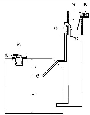

a zbiornik nie ma jakiegoś odpowietrzenia przez które paliwo może uciekać??? :>
kierek
Wysłany: 2010-03-07, 21:30
Ma odpowietrznik. Schemat naszego zbiornika wygląda następująco :
(8) Połączenie do pochłaniacza oparów benzyny
(9) Kulka zapobiegająca przepełnieniu zbiornika
(10) Przewód zapobiegający cofaniu się paliwa i służący do odpowietrzania przy napełnianiu
(11) Zawór zamykający
(12) Zawór bezpieczeństwa nadciśnienie-podciśnienie
(13) Wieniec odprowadzania powietrza przy napełnianiu
(14) Otwór wlewu paliwa
(X1) Użytkowa ilość paliwa
(X2) Objętość powietrza konieczna do rozszerzenia się paliwa
