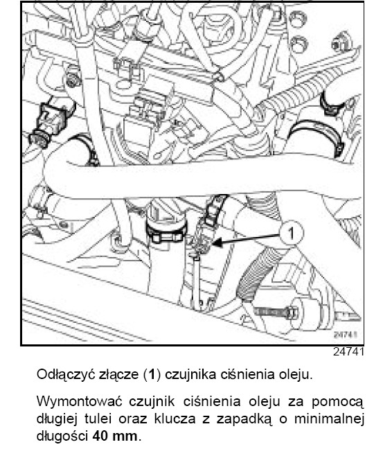

Wielkie dzięki, za szybką odpowiedz. Ale mam jeszcze 1 pytanie gdzie jest ten czujnik ew. wtyczka żebym mógł ją sprawdzić czy wszystko z nią ok ? Czy to ta wtyczka co jest z przodu silnika na górze ?

Wysłany: 2010-02-18, 14:16
Prawdopodobnie dotyczy:
L90, i K7J lub K7M
Pobierz Plik ściągnięto 9718 raz(y) 109,92 KB
