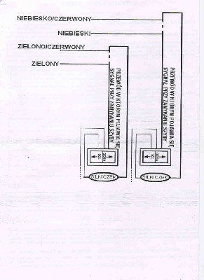

Ja tutaj jeszcze chce dodać, że w przypadku montażu domykania szyb dla 4 szyb powstaje jeden drobny problem z tylnymi szybami - rozwiązanie tego problemu jest dość proste, ale po podłączeniu tego jak wyżej opisałem na pewno się pojawi.
Zresztą pojawi się zawsze, niezależnie jak kto podłączy tylne szyby, gdyż producent auta wymyślił wyłącznik szyb tylnych, które to odcinają masę z tylnych szyb.
Otóż tylne szyby mają wyłącznik o ten widoczny na tym zdjęciu :
zdjęcie nr.1
Tym przyciskiem możemy wyłączyć sterowanie tylnych szyb, tak aby nikt nie mógł otworzyć/zamknąć szyby.
I tu powstaje problem, bo ten wyłącznik odcina masę na tylne szyby.
A wiadomo jak nie ma masy, to napięcie podane przez moduł domykania szyb próbuje znaleźć przejście.
I znajduje przez żarówki, które są w tylnych włącznikach opuszczania/zamykania szyb - podświetlenie przycisków, o tych :
zdjęcie nr. 2
I teraz co się dzieje, kiedy napięcie podane przez moduł domykania szyb przechodzi przez tą żarówkę - otóż napięcie przechodzi do przewodów (żółtych - tych po zapłonie) i pojawia się istna choinka na desce rozdzielczej. Choinka świeci się tylko wtedy, kiedy mamy wyłączone sterowanie tylnych szyb przez wyłącznik pokazany na zdjęciu nr.1.
Jak włączymy sterowanie tylnych szyb, to choinki oczywiście nie będzie, bo masa będzie podana do układu tylnych szyb.
Rozwiązaniem najprostszym jest demontaż żarówek z przycisków zamykania/otwierania szyb tylnych ze zdjęcia numer 2.
Drugim rozwiązaniem jest podłączenie diody w kierunku do żarówki na żółtym przewodzie dochodzącym do pinu nr. 4 we wtyczkach od przycisków podnoszenia/opuszczania tylnych szyb.
Ja wybrałem rozwiązanie najprostsze, czyli wyjąłem żarówki z przycisków zamykania/otwierania szyb tylnych. Może latem wrócę z żarówkami i założę diodę, ale się w sumie zastanawiam czy warto, gdyż tak naprawdę te żarówki w tych przyciskach od tylnych szyb są zbędne.
