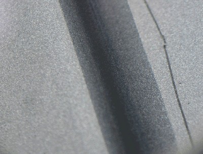

Aby odpowiedzieć na to pytanie jakiś dziedziczny kiłomózgowiec postanowił dokonać perforacyjnego testu nadwozia (vide: obrazek) Dustera: usuwając ptasi dielektryk koloru
białego, znalazłem coś co wziąłem za pęknięcie lakieru,a okazało się głębokim nacięciem aż do żywego metalu, wykonanym w rynience przy relingach, tak złośliwie że jak stoisz przy aucie to tego nie widać. W rysie widać lekki pomarańczowy nalot.
Temu dobremu człowiekowi należałoby odessać strzykawą resztki mózgu przez kość ogonową. Bez znieczulenia. A może gdzieś w Polsce nie widziałem, że w tym miejscu zawsze parkuje pan Henio

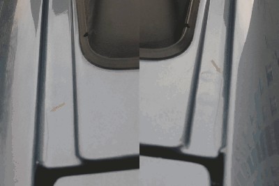

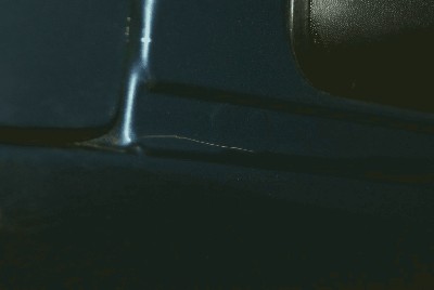

Wysłany: 2010-11-03, 16:16   Pęknięcia lakieru
No i już wieszałem na suchej gałęzi Anonimowego Wielbiciela Daciek poddając go uprzednio wymyślnym torturom, a tu okazuje się, że istnieje przyczyna "naturalna" :-? I wynika min. z zastosowanej technologii...zabezpieczenia antykorozyjnego.
Ale po kolei:
Dzisiaj rano zauważyłem drugą rysę o niemal identycznym kształcie, tyle, że ze strony lewej (vide: zdjęcia). Pojechałem z tym do Zodiacu i po rozmowie z panami doradcą technicznym i mechanikiem wnioski są następujące:
1. Uszkodzenie powstało na warstwie mastyki (stąd na zdj. taki na nie inny kolor w rysie) zabezpieczającej linię zgrzewania. Wynika to z mniejszej sztywności skrętnej nadwozia 5-drzwiowego w porównaniu np. z sedanem. Warstwa uszczelniająca bardziej pracuje, a z nią lakier.
2. Problem jest znany z innych 5 drzwiowców np. podobny występował w Clio II. A Duster jest podobno o wiele solidniejszy.
3. Usunięcie problemu na gwarancji to ok. 2...3h (i odstawienie wehikułu na 2...3 dni)
i jako takie nie wymaga akceptacji RP
4. Punkty 1 i 2 sugerują, że to się może odnawiać.
Toteż sugestia: Koleżanki i Koledzy rzućcie okiem na tył dachu.
