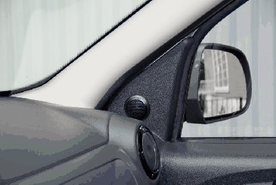

Odebrałem DRAKULĘ i prezentuję zamontowane głośniki i radio.
Przód - HERTZ DSK 130 MOC 120W - 239zł, zestaw odseparowany
Tył - HERTZ DCX 130, 2-drożne o mocy szczytowej 80 W.
Oraz radio NAVIHEAVEN NA-5511
WSZYSTKO ZAMONTOWALI ŁADNIE PIĘKNIE W SERWISIE I POWIEDZIELI ŻE GRA TO LEPIEJ OD ZESTAWU FABRYCZNEGO.
Ja uważam że gra to dobrze i jestem z ich roboty zadowolony a ze brzmienia też.
Różnica pomiędzy głośnikami z przodu z tyłem NIEBO - ZIEMIA

Pytanie czy ten tweeterek nie mógł być na drzwiach ale na ściance tej (trójkątnej) bliżej lusterka tak by chyba było lepiej i ciekawiej :mrgreen:

Też tak chciałem ale powiedzieli, że się tam nie mieszczą i trzeba byłoby wiercić w blasze :cry:

Male te tweeterki, nie sadzilem, ze sie zmieszcza tam gdzie Ci zamontowali. Osobiscie bym jednak wolal montaz w trojkaciku gdzie w wersjach bez elektrycznych lusterek masz dzyndzel do ustawiania lustarek recznie.
Co do jakosci - z przodu masz niezle glosniki, dlatego masz niebo. Gdybys mial wszystkie 4 glosniki takie same, najlepiej wszystkie 2 drozne az takiego szoku by nie bylo. Plusem tez jest ustawienie glosnikow z przodu. Masz dobrze ustawione kierunkowo pod "ucho" kierowcy soprany oraz srednio-basowe w drzwiach nie sa zaslaniane. Z tylu graja sobie w nogi pasazerow, i ich glos jeszcze znieksztalca oparcie foteli. Ja mam z tylu Clariony dwudrozne o glebszym basie niz przednie dwudrozne Hertze. Jest fajnie. Musze tylko kupic mocniejsze radio niz to co mam by bardziej poczuc bas ;-)

Podejrzewam, ze poszli po najprostszej lini oporu - by im bylo latwiej montowac. Łatwiej wywiercic jedna dziurka na przewod niz otwor na caly tweeter. Przypominam zdjecia.

no tak ale to są fotki z Logana ;)
Poza tym jak ktoś ma lusterka sterowane ręcznie to lipa.
Wysłany: 2011-02-21, 11:35
Lipność to kwestia gustu - medycyna notuje przypadki osób, które nie lubią "prundu"... (;
Natomiast "loganowość" fotek nie ma najmniejszego znaczenia - wszystkie daćki wyglądają w tym miejscu niemal identycznie.

Powiedz mi laisar gdzie byś zamontował w loganie tweetery jak ma się lusterka sterowane ręcznie ;)
Wysłany: 2011-02-21, 18:01
Może tu? (10 postów wcześniej... :roll: ) <;

a może da się jeszcze wcisnąć powyżej dźwigienki sterowania ręcznego te głośniczki są malutkie lukka16 ma zamontowane je w obudowie bez obudowy to tylko 32 mmm a głębokość 15,5 mm
