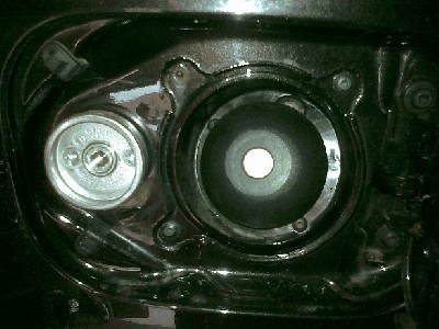

Swoją drogą pomyśałem, ze może warto by wykonać zamek w takiej klapie?
Patrząc na klapkę nissana nie powinno to być aż takie trudne, i jeden kluczyk do breloka więcej ...;)

A u mnie pod klapką zmieściła się cała końcówka wlewu gazu
u mnie też się mieści (nie zakładałem jej przed zrobieniem zdjęcia) - tyle, że nie ma gwarancji, że przy niezamykanej klapce końcówka nie zmieniłaby właściciela...
- porównując zdjęcia wydaje mi się, że pod klapka wlewu paliwa w Dusterze jest więcej miejsca niż w Sandero (w Sandero na żywo tego nie oglądałem)...
Ja na czas robienia zdjęcia zdjąłem tylko czarną zaślepkę, natomiast to co widać na zdjęciu jest przykręcone na stałe.
to wszystko tłumaczy, moja końcówka jest "demontowalna" stąd obawa o możliwość niekontrolowanej zmiany jej właściciela a ponadto takie rozwiązanie daje możliwość stosowania różnych końcówek co jest przydatne w przypadku wojaży poza granicami RP... (nie wiem jak to jest w rozwiązaniu które posiadasz...)
