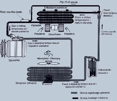

Chyba musze sie zgodzic z Jackiem i słynnym pdf. o klimatyzacji. Tez zylem w przekonaniu, ze zimna rurka to rurka ktora wprowadza chlodny czynnik do samochodu a ciepla go odbiera . Jednak jak juz wspomniano - samo zjawisko chlodzenia zachodzi wewnatrz auta , tuz za filtrem przeciwpylkowym, w parowniku. Potem ciepła zimna rurka wraca schlodzony czynnik w stanie gazowym o niskiej temperaturze. Pytanie czy dla wydajnosci systemu warto ta niska temperture powrotu czynnika do sprezarki utrzymywac izolujac rurke ? Moze warto ja zaizolowac jedynie by ta rurka nie schladzala komory silnika , w przypadku ogolnie znanych problemow z niedogrzaniem siilnikow 1.5 DCI ;-) .
Wniosek: na dzis oslonka piankowa przyda sie do innych celow.
Plik ściągnięto 809 raz(y) 101,91 KB

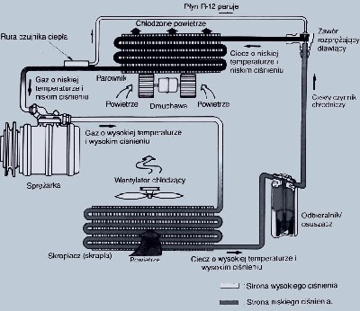

Wiesz co mekintosz, ten schemat klimatyzacji jest błędny. Rurki na niebiesko to wysokie ciśnienie, a na czarno to niskie ciśnienie. Według mnie ten schemat powinien wyglądać tak :
Schemat klimy jakieś tam
Plik ściągnięto 579 raz(y) 93,41 KB
Ostatnio zmieniony przez jackthenight 2011-05-15, 05:27, w całości zmieniany 3 razy

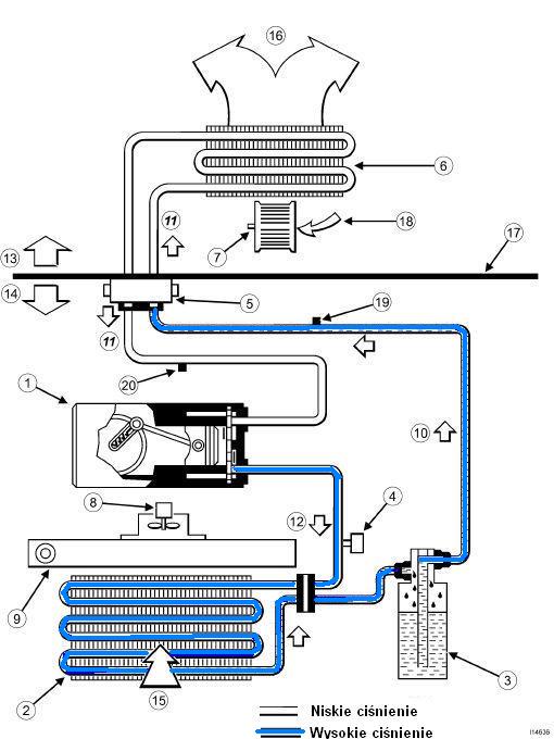

A w naszych Daciach schemat klimy jest dokładnie taki :
(1) Sprężarka
(2) Skraplacz
(3) Zbiornik osuszający
(4) Czujnik ciśnienia
(5) Zawór rozprężny
(6) Parownik
(7) Zespół wentylatora
(8) Wentylator chłodnicy
(9) Chłodnica silnika
(10) Płyn pod wysokim ciśnieniem
(11) Para o niskim ciśnieniu
(12) Para o wysokim ciśnieniu
(13) Kabina
(14) Komora silnika
(15) Powietrze zewnętrzne
(16) Do bloku mieszającego powietrze
(17) Przegroda czołowa
(18) Powietrze zewnętrzne lub z recyrkulacji
(19) Wysokociśnieniowy zawór napełniania
(20) Niskociśnieniowy zawór napełniania
schemat klimatyzacji w Dacii
Pobierz Plik ściągnięto 13304 raz(y) 55,36 KB

Rozumiem, że zawór rozprężny jest z termostatem oraz przewodem czujnikowym podłączonym do czego?
Standardowe klimatyzacje mają czujnik ciśnienia i temp na wyjściu z parownika. Jak wygląda to w przypadku Dacii. Od czego zwór rozprężny dostaje informacje w jakiej ilości wpuścić gaz do parownika? Nie mam schematów dlatego pytam
Ostatnio zmieniony przez Mariusz 2011-05-15, 09:23, w całości zmieniany 1 raz
Posty: 3231
Wysłany: 2011-05-15, 14:58
U nas nie ma żadnego czujnika w zaworze - mamy zawór tylko z termostatem.

Termostat w zaworze rozprężnym na pętli powrotnej z parownika oraz czujnik ciśnienia za kompresorem.
Artur jaką dostanę informację o popsutym termostacie? Pojawi się coś na desce rozdzielczej?
