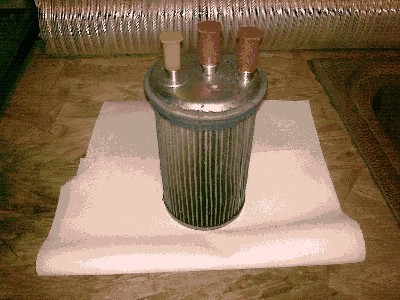

Zdjęcie mojego filtra paliwa, w górnej części ślady po cięciu brzeszczotem, bo chciałem zobaczyć w jakim stopniu jest zasyfiony

Wymiana po 25000 km, a czy zasyfiony to ciężko mi ocenić bo to pierwszy rozbebeszony własnoręcznie filtr, poniżej zdjęcie.

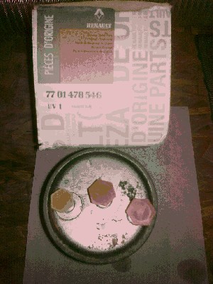

Jeszcze taka mała ciekawostka jako, że w DDT odczytałem błąd oznaczający wodę w filtrze paliwa (kontrolka na tablicy się nie świeciła), to się zdziwiłem, bo w filtrze, którego zdjęcie wstawiłem powyżej nie było miejsca na czujnik wody.
Okazało się, iż czujnik wody jest i jest on wkręcany zamiast korka do spuszczania wody z filtra.
Wody w filtrze nie było, ale okazało się, że czujnik jest padnięty - wymieniono na gwarancji.

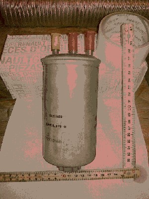

Tak wyglada filtr do mojej daci - delphi z logo renault. Czujnik wody wkrecany na dole.

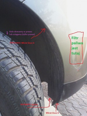

gdzie w Lodgy 1,5dci 110KM zanajduje się filtr paliwa
Tam gdzie w reszcie daciek - pomiędzy prawym przednim nadkolem a zderzakiem, poniżej lampy głównej.
Boogie napisał/a:
czy wkład
Tak - ref. 164037803R, 56 zł brutto.

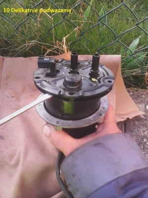

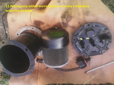

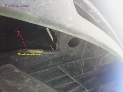

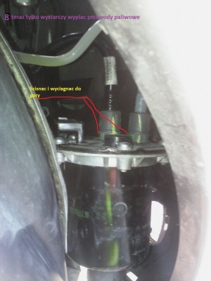

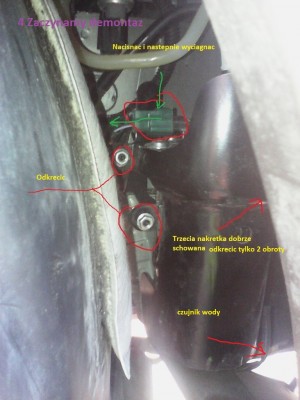

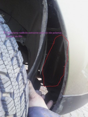

Wysłany: 2015-03-14, 14:09   Wymiana filtra paliwa Lodgy/Dokker DCi
Dzis zabralem sie za wymiane filtra paliwa przy przebiegu 60 tys tak zaleca Renault i moim zdaniem jest to troszke za duzo bo filtr byl czarny.Zaprezentuje kilka zdjec z moich prac.Po wymianie wklady nalezy zalac filtr czystym paliwem w innym przypadku zapowietrzymy uklad.

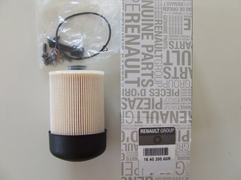

W Renault wystepuje kompletny filtr (ta metalowa tuba) nr 164004976R oraz wklad do tej puszki filtra o nr 164037803R Serwis przypuszczam wymienia kompletny filtr bo jeste szybciej. Ja nie chcialem przeplacac kupilem wklad i go zmienilem.
